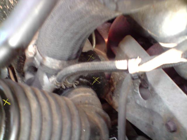

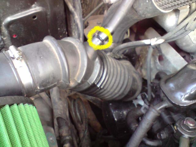

Message par nono59 le Sam 11 Oct - 17:55
salut les Amis j'ai une question j'ai un petit suintemant huile leger mai je voudrai votre avis quand meme je vous mes les photos j'ai fait des croix jaune ou c'est conserner

Le suintement de la petite durite photo 2 c'est le retour du reniflar du cache culbuts , mets un petit collier ça resout le problème , regardes ça doit aussi suinter contre le cache culbuts.
Pour la durite d'air qui va au turbo regarde si le collier est bien serré .
Nettoies tout et surveilles si ça revient . Sinon démontes et regardes si c'est seulement un peu gras ,c'est normal où si vraiment
t'as un gros dépot d'huile et là devrait pas , j'affirme pas , mais il me semble .

si beaucoup d'huile turbo quien a marre de vivre Wink
en fait jeu au niveau du palier de la turbine et de l'huile stagne dans la durite.
mais en general il y en a toujours un peu c'est gras.
si trop d'huile le vehicule fume gris et ca pu l'huile cramée à l'AR du vehicule mais là c'est déjà trop tard on dit que le turbo est cassé.
et là il faut faire attention à l'emballement du moteur.
mais dans ce cas là c'est le pire de ce qui peut arriver pas ton cas apparement;)

tu depose les durites, nettoyage a l'essence "E" pour avoir du propre
fait l'intercoleer au passage aussi..
un voile d'huile n'est pas anormal.. Wink

Message par nono59 le Lun 13 Oct - 12:53
oui en fait c'est un peut gras sinon le galloper ne fume pas du tout, c'est peur etre un azard j'ai l'impression que c'est depuis que j'ai mis le filtre green pas certain
